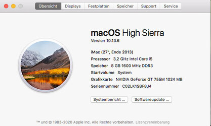

Ich hatte mal nachgesehen, es ist ein late 2013.
