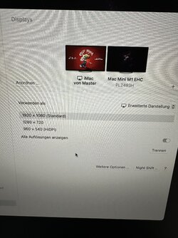

Mal zur Ursprünglichen Frage .. im internen Ecosystem kann man ja über Einstellungen->Display über die Plus Taste unten sein Bildschirm auf nahezu jedes Apple Gerät spiegeln (oder sogar den eigenen Bildschirm erweitern) ...
Hab gerade von meinem Mac mini das Bild auf dem iMac ausgeben - geht soweit .. aber die Auflösung ist bei diesem Test nur die maximal erreichbare meinen Hauptbidschirm - also weit von 5k entfernt ... damit nur bedingt die Lösung für mein Problem aber vielleicht reicht es ja für Homeoffice. (unten im Bild hab ich ihn als erweiterten Bildschirm genutzt - spiegeln geht aber auch ! Ich benutze allerdings Ventura 13.3 (seit heute) da funktioniert es so. Kann Dir nicht sagen ob und wann die Funktion im OS enthalten ist ....
Das geht nur mit AppleTVs oder mit Apple-Geräten, die über ein neueres Betriebssystem die Funktion "AirPlay-Empfänger" anbieten. Das Bild wird dann live übers Netzwerk gestreamt, was in der Regel auf "Fernseh-Auflösung" beschränkt ist. Für 5K reicht das nicht.

Yep - mit 27" iMac als 5K-Monitor für neuere Apple-Devices nutzen hat das leider gar nichts zu tun. Nett ist diese Funktion aber allemal.
