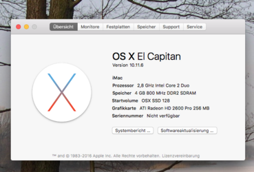

Wie vermutet, El Capitan ist auch defekt und gleich weiterleiten in den Apple Store.
Ich habs geschafft ! El Capitan ist drauf.
Schwere Geburt, mußte mit dem Handstaubsauger die heiße Luft oben wegsaugen.
Mal sehen was noch alles läuft. Jetzt darf er erstmal bis morgen ruhen. - Ich auch.
