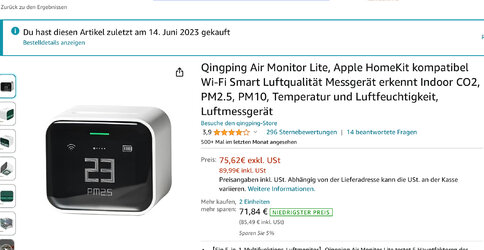

Ich hatte bei dem Quingping Luftmonitor das am Anfang mal ausprobiert, wie er gekommen ist, nur aus Neugier damals. Er steigt schnell sehr gut hoch, war aber unter 1 Minute wieder auf „Normalniveau“. können auch 30 Sekunden gewesen sein.
Ich meine diesen. Wenn ich zb (wie es im Sommer so heiss war) den halben Tag zu Hause war, stieg er langsam von ca 450 auf 1000-1200 ppm an über mehrere Stunden. Was auch recht plausibel ist, da in dem Zeitraum sämtliche Fenster geschlossen waren Tagsüber

@voyager Danke, probier ich auf jeden Fall mal aus, im Zweifel geht er halt Retour. Ich hab gesehen die haben nen noch teureren auch, den schau ich mir auch an. Gibt ja viele die so 20-30 kosten und da kann man gleich keinen kaufen, die erfinden ihre Werte einfach echt nur ...
Ansonsten wäre ich an dem interessiert, aber der ist halt schon arg teuer ;-)
war auch mein gedanke. Ich hatte auch vorher mal gesucht, was die für Sensoren verwenden, um zumindest ein wenig auf die QUalität schließen zu können
Den Review hatte ich vorab gefunden, da werden die MEsswerte auch mit anderen Verglichen
