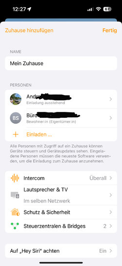

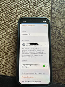

So ich habe jetzt wirklich ALLES auf dem neuesten Softwarestand: Homepods, iPhone Mini13, iPhone 14 Pro und auf den
iPhones sieht es jetzt so aus:
1. mein 14 Pro von dem ich die Einladung verschickt habe
2. das 13 Mini meiner Frau, an die die Einladung gegangen ist
bei mir sieht man, daß die Einladung rausgegangen ist - und ausstehend ist da sie nicht angenommen wurde.
... und ja, ich habe die Einladung an die Apple-ID meiner Frau geschickt, habs tausendmal auf Tippfehler
geprüft ...
beim zweiten Handy hätte ich jetzt in dem Bereich "Personen" einen Punkt "Einladungen" erwartet, auf den
man dann draufklickt und die Einladung annimmt.
Leider, wie man sieht ist das nicht der Fall und ich wüsste auch sonst nicht, wo ich diese Einladung suchen soll.
Es fällti mir auch auf, daß vom zweiten Handy aus auch niemand eingeladen werden kann, der Punkt
"+ Einladen ..." fehlt hier.
Irgendwie verstehe ich die Screens aber nicht.
Es sieht so aus, als wäre das Mini nichtmal im selben Zuhause? Es sieht aus, als hätte Andrea (nehm ich mal an) ein ganz eigenes Zuhause eingerichtet. Sie müsste aber in deines wechseln.

Ja, es soll ja auch so sein, daß sie in MEINEM Zuhause alle Geräte (und nicht nur die Homepods) steuern kann.
Und genau wie @Sequoia schreibt habe ich an die Apple-ID meiner Frau eine Einladung verschickt (siehe Bild in
Post #7 - da steht dann auch unter Personen bei meiner Frau "Einladung ausstehend").
Nur geht es dann halt nicht weiter wie @Sequoia schreibt: "Dort nimmt man es an", weil die Einladung
auf dem Handy meiner Frau gar nicht erscheint (siehe 2. Bild in Post #7) und demnach auch nicht angenommen werden kann)
