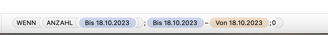

Ich stelle mich leider absolut ungeschickt an und konnte auch bei Youtube oä keine Lösung für meine Formel finden...
Ich möchte eigentlich nur die tägliche Arbeitszeit errechnen, dh eine Zelle mit der Gehzeit, abzüglich der Zelle mit der Kommzeit (so weit gelingt es mir natürlich), aber wenn in der Gehzeit nichts steht soll er einfach null für den Tag eintragen (die Zelle mit der Kommzeit ist einfach immer gefüllt)
Also wenn Zelle Gehzeit leer, dann 0, ansonsten Gehzeit - Kommzeit .... Ich bekomme es absolut nicht hin 😔
Im Beispiel: B2 ist Komm-, C2 Gehzeit
=WENN(ANZAHL(C2);C2−B2;0)
Gruß

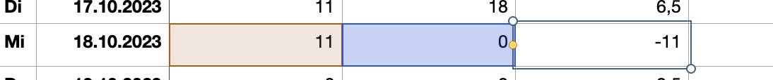

hmm klappt noch nicht ganz, es steht jetzt die Kommzeit als Minusstunden drin, wenn ich keine Gehzeit erfassen
Und was muss ich machen, damit meine Zellen wie beim Schiffe versenken heißen und nicht den Zeilentitel tragen?

Versuchs mal damit:
=WENN(B2=0;0;B2-A2)
Musst evtl. die Zellen anpassen
edit: zu spät ;)
super, dass es jetzt klappt!
Nur als Notiz: du hast gar keine Zeit , sondern Zahlen in den Zellen eingetragen.
Nichts desto trotz sollte meine Formel funktionieren (habe es gerade auch mal getestet)
Die Formel von Marcoinci hingegen würde nicht mit Zeit funktionieren.
Gruß
