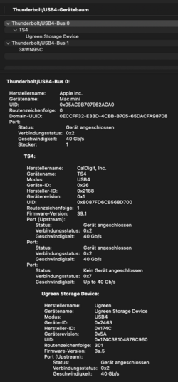

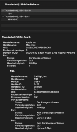

Ich habe hier einen Mac mini M1 mit einer angeschlossenen CalDigit Thunderbolt 4 Station. Die ist problemlos mit 40GBit/s mit dem Mac verbunden.
Ein an einem der Thunderbolt 4/USB 4 Anschlüsse angeschlossenes UGreen USB 4 Gehäuse ist auch mit 40GBit/s verbunden und funktioniert auch in der Geschwindigkeit.

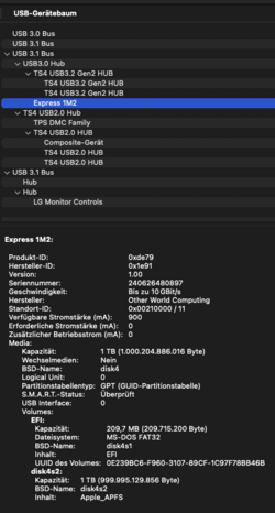

Jetzt hatte ich mir vor kurzem ein OWC 1M2 Gehäuse angeschafft und wollte das anschließen. Ich habe das beiliegende Kabel benutzt und auch an die CalDigit Thunderbolt 4 Station angeschlossen. Ich war etwas erstaunt, daß es sich nur mit USB 3.x und 10GBit/s verbindet. Daraufhin habe ich das UGreen Gehäuse abgezogen und an das Kabel das 1M2 Gehäuse angeschlossen. Das Ergebnis war gleich.

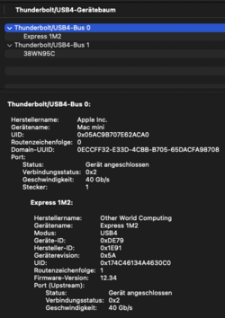

Dann habe ich das 1M2 direkt an den Mac angeschlossen und siehe da, es verbindet sich mit USB 4 und 40GBit/s.
