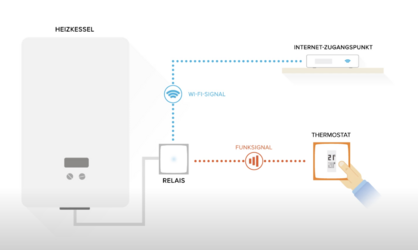

Ich habe kein kabelgebundenes Thermostat. Sondern ein Relais:
Vom Relais gehen Kabel in den Kessel. Da liegt mein Problem.

OK, da habe ich im Video nicht genau genug hingesehen.
Dann müsste ja das neue Thermostat "nur" per Funk mit dem vorhandenen Relais gekoppelt werden, sofern das kompatibel ist. Ansonsten das Relais ebenfalls gegen ein neues tauschen. Mit etwas Glück hat es den gleichen Anschlussadapter und muss, wie im Video, nur aufgesteckt werden.
Ich denke, ich müßte das Relais tauschen, weil das Relais mit dem WLAN verbunden ist. Und das ist das Problem. Wenn der Techniker zum Service kommt, könnte er ganz einfach das Relais austauschen, weil auch die Platine des Kessels offen ist. Wird er aber nicht machen.
Und ich weis nicht, ob ich in der kurzen Zeit (Platine liegt offen) herausfinden kann, was ich wo und wie umstecken muß. Und dann müßte ich das Thermostat ja auch noch ins WLAN einbinden. Laut Internetrecherche haben viele Anwender Probleme dabei. Netatmo eben. Die Geräte laufen gut, aber esrt bis sie umständlich eingebunden worden sind. Daher wollte ich wissen, ob schon mal jemand diese Aufrüstung des Thermostats durchgeführt hat.
