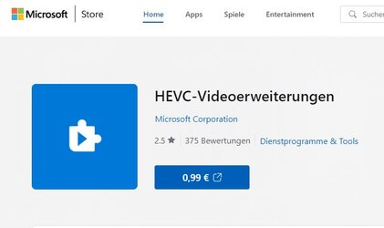

UND: Wo hast Du persönlich schonmal für MPEG2, AVC oder HEVC Geld zahlen müssen
MS zb will durchaus Geld
