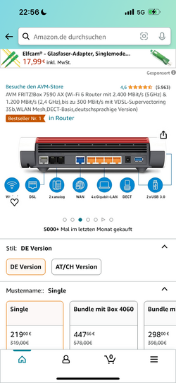

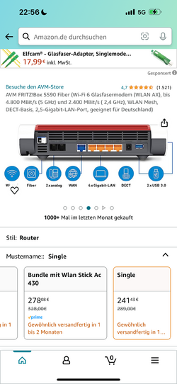

Servus Leute. Glasfaser wird bei uns bis kommenden August ausgebaut. Hierfür möchte ich vorsorgen. Ob ich Glasfaser nutzen werde weiß ich noch nicht. Aktuell läuft mein Telekom DSL Vertrag aus. Die Kündigung wurde bestätigt. Jedoch wurde mir ein sehr gutes Angebot unterbreitet. Aktuell jedoch weiterhin mit einer 250er Leitung. Das ist erst einmal in Ordnung.
Darum geht es jedoch nicht.
Ich habe euch 2 FRITZ!Boxen beigefügt.
Kann ich die 5590 Fiber ausschließlich mit einer Glasfaser Leitung nutzen ? Ich befürchte ja, wegen dem Anschluss. Einen „DSL“ Anschluss wie bei 7590 gibt es scheinbar nicht. Ich benötige jedoch bis spätestens nächsten Monat eine neue FRITZ!Box.
Vielen Dank.
