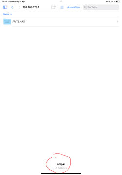

Nachfolgend habe ich mal einige Hardkopy´s eingefügt, von den meiner Ansicht nach relevanten Stellen:

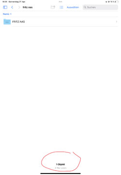

Hier ist zu sehen, dass nur "Lesen" möglich ist,.
Die Fritz.NAS ist mit dem Benutzernamen und Kennwort (mit Server verbinden in Dateien des iPhone/iPad >> smb://fritz.nas) eingerichtet, mit dem ich mich auch auf die WEB-Oberfläche zur Fritz!Box anmelde.

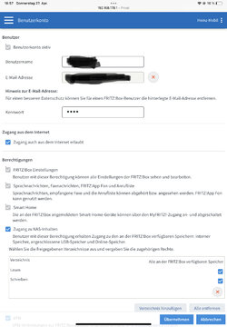

Hier meine Einstellungen des Benutzer.

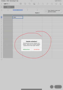

Hier sieht man, was angezeigt wird, wenn ich zum Beispiel eine Numbers-Datei speichern möchte.
