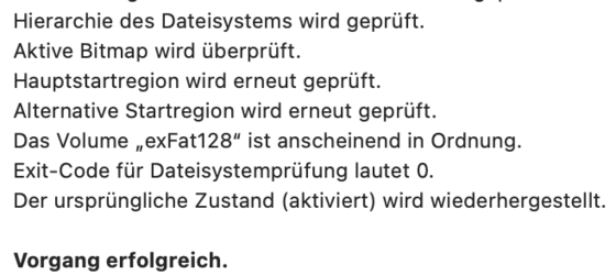

Und, tritt das Problem auch bei abgezogenem Stick auf?
Das habe ich noch nicht ausprobiert. Bisher hatte ich ihn immer eingesteckt gelassen. Aber jetzt werde ich ihn zumindest mal eine Zeitlang nur dann einstecken, wenn es nötig ist. Hier hatte ja auch jemand erwähnt, daß es Probleme mit SSDs von SanDisk gibt. Gut, das ist nicht dasselbe, aber es ist einen Versuch wert.
Seitdem ich Eure Tips befolgt habe, ist das Problem nicht wieder aufgetreten. Herzlichen Dank für Eure Hilfe! 😀👍
Soeben hat sich der Finder doch wieder aufgehängt. Da stellte ich fest, daß ich vor ein paar Stunden vergessen hatte, den oben erwähnten USB-Stick nach Gebrauch wieder auszuwerfen und abzuziehen. Somit ist ja wohl eindeutig klar, was die Ursache des Problems ist, und damit auch, wie ich vermeiden kann, daß es erneut auftritt.
üblicherweise ist es nicht die USB-Stick-Hardware, die so ein Aufhängen erzeugt, sondern etwas, das mit dem Inhalt verbunden ist. Lass doch mal die 1. Hilfe drüberlaufen.

Ich wußte zuerst nicht, was mit 1. Hilfe gemeint war. Hab das jetzt mal über den Stick laufen lassen. Sehe dann einen kurzen Bericht ohne besondere Infos, den ich aber leider nicht kopieren kann, auch nicht als Screenshot, weil er nicht "am Stück" angezeigt wird.
gut, dann wäre der Schluss plus ein bisserl dadrüber von Interesse. Per Screenshot.
ok, das klingt für mich:
-kein Fehler gefunden
-kein Fehler behoben
