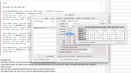

mit rsync habe ich den Fall mal lokal bei mir für Dich nachgestellt:
-ich habe den Bilderordner von 2024 aus dem Archiv vom NAS (immerhin 80GB) auf ein Testverzeichnis auf dem Mac kopiert
-leeres Zielverzeichnis erstellt
Code:
2024/May/30/IMG_1008.DNG
sent 80618984299 bytes  received 34974 bytes  1771846577 bytes/sec
total size is 80608991521  speedup is 1.00
[11:59:15] user:~ $ mc -x
[11:59:33] user:~ $ rsync -avn testpics/2024 testpics_backup_destination
Transfer starting: 1655 files
sent 84022 bytes  received 20 bytes  1977 bytes/sec
total size is 80608991521  speedup is 959151.26
[12:00:29] user:~ $ rsync -avn testpics/2024 testpics_backup_destination
sent 84022 bytes  received 20 bytes  1847 bytes/sec
[12:00:33] user:~ $ touch ./testpics/2024/July/21/_D4_7597.CR2
[12:01:03] user:~ $ rsync -avn testpics/2024 testpics_backup_destination
sent 84028 bytes  received 26 bytes  1807 bytes/sec
total size is 80608991521  speedup is 959014.33
[12:01:06] user:~ $
Du siehst hier:
-den Rest vom Sync von der Source auf der SSD zum Testziel auf der SSD.
-zwei weitere Syncs, die beide nichts machten und sofort fertig waren (nur zum Versuch, dass nicht jedes Mal irgendwas verglichen werden muss)
-dann ein touch, was das Datum/Uhrzeit der Datei in einem Ordner ändert
-ein weiterer Sync mit --dry-run (-n), der nur diese Änderung synchronisiert
-achte auf die Zeiten
rsync und rsync-benutzende Tools brauchen dieselben Uhrzeiten. Wenn Du über andere Mechanismen als rsync die Dateien kopierst (und/oder an Dateisystemsettings herumgespielt hast) ist ziemlich sicher, dass die nicht übereinstimmen und daher erst dann gesynct werden kann, wenn die Dateien verglichen sind (Binärvergleiche sind aufwändig).
Bei SyncFolders Pro kann man Tasks erstellen und dann ausführen.
Ich empfehle da, unter "Vergleichs-Prüfungen" Zeitstempel+Dateigröße auszuwählen (als Minimum). Ganz sicher ist die Methode mit Prüfsumme, aber das dauert auch am Längsten und wenn die Herkunft der Dateien garantiert ist und Du keinen Logikfehler machst, braucht man die Option eigentlich nicht.
Du siehst auch die Sync-Modes, wo man alles mögliche erreichen kann. Obacht, man schaue sich die Tabelle an; es gibt auch Modi, die die Quelle "updaten". Das Tool ist halt mächtig und manch einer möchte ja vielleicht mehrere Orte gleich haben, egal, ob da was gelöscht, hinzugefügt oder verändert wird. Ich finde die Herangehensweise aber vorbildlich selbsterklärend.
Hier die Ergebnisse der Tests, über rsync in der Shell zu SyncFolders Pro:
Code:
[12:22:00] user:~ $ du -ks testpics*
78722828    testpics
78722820        testpics_backup_destination
78722820        testpics_backup_destination_SyncFoldersPro

ich denke, ich habe bewiesen, dass rsync-basierte Tools das können, *ohne* vorher abzugleichen
mir geht es darum, dass zusätzlioch vorher immer eine Stunde oder länger Daten abgeglichen werden.
Ich habe gerade mal FreeFileSync Windows laufen lassen. Der Abgleich von 400.000 Dateien mit einer Netzwerkfreigabe dauert bei mir ca. eine Minute. Vielleicht hast du irgendeine Option falsch gesetzt?
