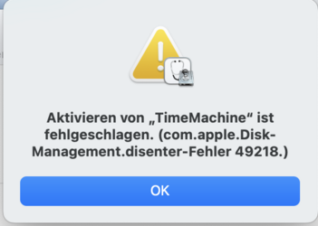

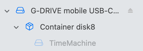

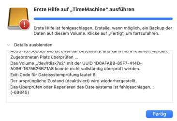

Hier noch ein paar Screenshots, die das Problem veranschaulichen.
Der Erste zeigt mit einem Ausschnitt vom Festplattendienstprogramm die grau dargestellte Festplatte, der Zweite, was passiert, wenn man auf 'Erste Hilfe' klickt und der dritte nach dem Klicken auf 'Aktivieren'. Bei 'Wiederherstellen‘ ist es ähnlich.
Weil ich befürchte, dass sich der Fehler nicht beheben lässt, habe ich verschiedene Datenrettungsprogramme ausprobiert. Einige von denen konnten die Daten lesen. Ob sie sie auch wieder hergestellt hätten, weiß ich nicht, weil mir die Programme für eine einmalige Anwendung einfach zu teuer sind. Hat jemand einen Tipp, womit ich das preiswerter machen kann?

Marcel Bresink
Hochzeitsapfel
28.05.04
9.257
Da steht die einzig wichtige Information, nämlich dass das Dateisystem so stark beschädigt ist, dass eine Reparatur mit Bordmitteln nicht mehr möglich ist.
Eine professionelle Datenrettung kostet mehrere tausend Euro. Solche Programme sind üblicherweise sehr viel günstiger, auch wenn man sie nur einmal nutzt.
Die normale Vorgehensweise wäre, das Volume über den Punkt "Löschen" neu zu formatieren und den früheren Inhalt von einer regelmäßig gemachten Datensicherung zurückzuladen.
