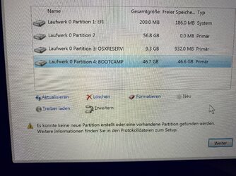

Ich habe jetzt mehrfach versucht Windows 10 zu installieren. Jedesmal kommt die unten gezeigte Fehlermeldung.
Macbook Pro 2015 Retina 120GB 8GB
OS: Ventura und Monterey, bei beiden der selbe Fehler.
Man wählt im Windowssetup die Boot Camp Partition, wo Windows hin soll, aus.
Dann auf weiter und der Fehler kommt. Ein erneutes löschen der Bootcamp Partition und neu formatieren bringt genau den selben Fehler.
Das ganze hat schon mal funktioniert, deswegen wundert es mich sehr.
Was könnte ich noch probieren?
Hast du schon mal versucht sie ( die bootcamp Partition)zu formatieren aus diesem Fenster heraus? Ich meine gelesen zu haben, das das eine Möglichkeit wäre.
Das habe ich oben schon beschrieben, das funktioniert auch nicht. Die Fehlermeldung bleibt die selbe.
Du hast mich und ich wohl dich falsch verstanden. Mein Weg wäre mit bootcamp die Partition löschen nicht aus dem Screenshot heraus, dann mit bootcamp eine Partition erstellen und diese dann im Screenshot formatieren ( nicht löschen).
Ich kann dir jetzt nicht ganz folgen

So habe ich es auch probiert.
Nach dem löschen und formatieren der Bootcamp Partition kommt der selbe Fehler wieder. Kann es was mit der Verschlüsselung des APFS Containers zu tun haben?
Dieser Thread müsste doch den Hinweis enthalten, dass das Macbook Pro Retina 2015 (bitte in Zukunft genau schreiben; da gibt es nämlich auch 13" oder 15") gar nicht mit Ventura kompatibel ist. In Folge wird der Bootcamp-Assistent *und* das Treiberset, das Apple in der Bootcamp-Packung zum macOS passend anbietet, gar nicht mehr die Treiber für das Modell oder die Unterstützung für die erforderliche Logik enthalten. Solange man mit einer älteren Version schon Bootcamp installiert hat (was eine unpassende Bezeichnung für "man hat den Bootcampassistenten ausgeführt, der die Windows-Installation geführt hat" ist), ist das kein Problem, denn am protective MBR bzw. dem neuen Partitionssetup sowie dem Windows ändert sich ja nichts mehr, man muss es nur drauf bekommen. Nur, es neu zu machen wird zum Problem.

Ich hatte erst Monterey drauf. Nachdem die Windowsinstallatiin fehlgeschlagen ist, habe ich Ventura drauf gespielt. Gebracht hat es nichts.
Falsch machen kann man ja eigentlich auch nichts. Man muss bei der Installation nur die Bootcamp Partition auswählen. Leider kommt dann der Fehler. Löschen und neu Formatieren in der Installation bringt wie gesagt auch nichts. Ich hatte auch schon die Windows 10 ISO neu geladen.
Also in dem Screenshot klickst du formatieren an und das formatieren klappt dann nicht?
Doch das funktioniert.
Aber die Fehlermeldung kommt dann wieder
Ich habe die Lösung selber heraus gefunden.
Es lag an der microsd die ich als Speichererweiterung drin hatte.
Diese war als APFS verschlüsselt angelegt.
Nach dem herausziehen lies sich Windows problemlos installieren.
