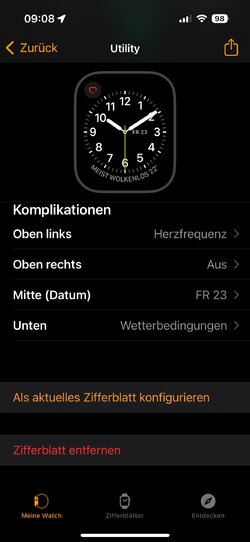

Meine Displayeinstellungen:
Kompass rechts oben kommt und geht auch in den Einstellungen auf dem iPhone.

Also ich komm mit der aktuellen dev Beta 2 Tage durch (AW U). Was machst du, dass du nur nen halben Tag auskommst? Evtl mal komplett resetten und neu einrichten?

Seltsam ist ja auch, dass bei der App Watch auf dem iPhone die Auswahl der Einstellmöglichkeiten z.B. für Wetter immer wieder sich ändert und das im Sekundentakt. Da stimmt was nicht!
