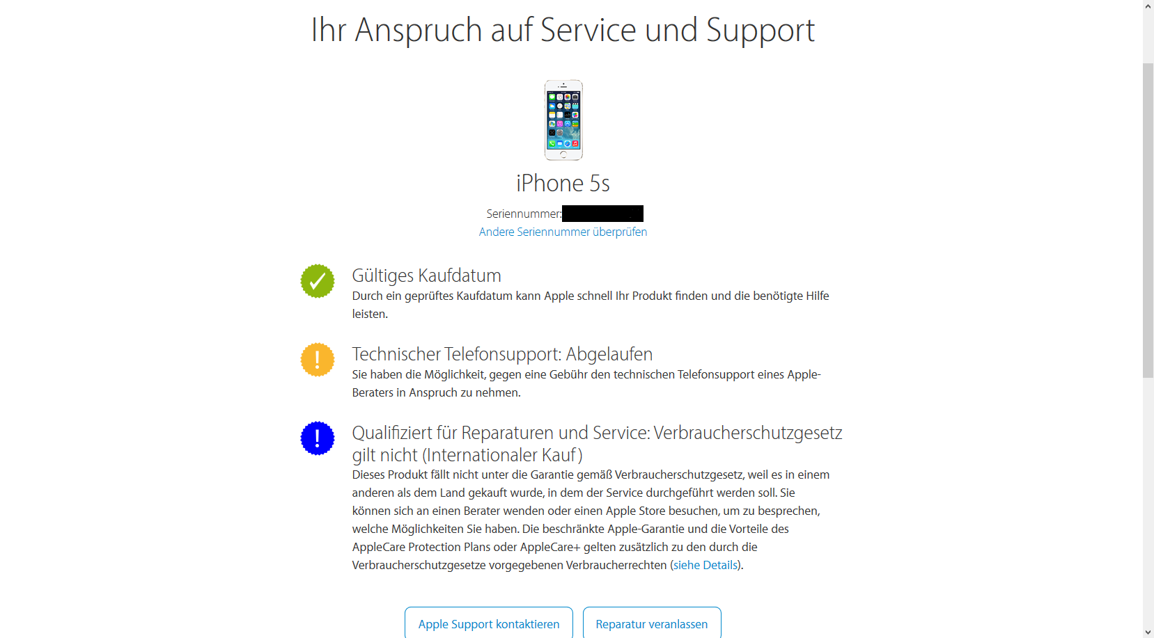

Hab mich da mal über die Service Website an Apple gewandt, zumindest dies versucht.. Habe die Diagnose ausgeführt, damit die Daten meines Gerätes ermittelt werden können.. Dann erschien dies:
Für mich unerklärlich.. Das Gerät habe ich in Deutschland gekauft (von Base zusammen mit einem Vertrag)
Support anrufen und bei Bedarf den Kaufbeleg einsenden, dann wird es korrigiert.
Es ist eine Maschine und da passieren Fehler die vom Menschen korrigiert werden müssen.
Auch mir ist sowas passiert wo das Ablaufdatum falsch angezeigt wurde.
