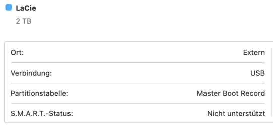

LaCie Festplatte

Keine Ahnung, ob das relevant ist, aber welches Partitionsschema benutzt du bei den exFAT-Platten? MBR oder GUID (GPT)?
Reaktionen: appelnewbee
die maximale Größe mit MBR ist meist tatsächlich etwas weniger als 2TB, von daher wäre es sinnvoll, auf GPT zu wechseln. Nur mal so.
