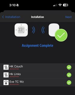

Ich verwende seit letzter Heizsaison die Eve Thermo (6 Stück) mit Matter (Beta Programm), und muss sagen, funktioniert sehr gut das ganze, auch in Kombination mit den Eve Fensterkontakten (zum abschalten beim Lüften)

Klar, es geht schöner. Ich hatte bis jetzt Qingping Raumsensoren, die sind rund, und haben n größeres Display (die Optik gefällt mir sehr gut). Aber auch E-Ink, und mit ner Knopfzelle (cr2430) kommen die rund 8 Monate aus, mit Thread funk. sind auch recht günstig (max 30€, je nach Aktion), aber können halt nix steuern. Da müsste ich automationen,.. basteln. Die Eve steuern halt direkt die Thermostate, auch ohne irgendwas an arbeit dazwischen, da sie direkt koppeln.
