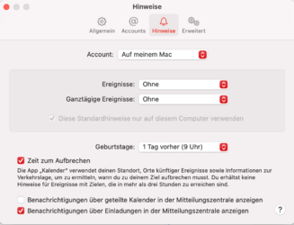

Kalender aufrufen - Mit dem Mauszeiger zum oberen Bildschirmrand - Kalender/Einstellungen - Hinweise
Ich habe mal eine Suchmaschine ausprobiert, da gab es sofort eine Lösung, ist das eine Idee für dich?
wau echt? Krass hab ich auch...
zeig doch den Link? Zeig doch screenshots?
was überall gesagt wird ist, dass ich hier die Erinnerungen wegklicken kann. Ja super sind dann weg.
Mache ich einen doppeltip auf einen Tag wird wieder eine Erinnerung statt Kalendereintrag erzeugt und zack ist der Haken auch wieder da.

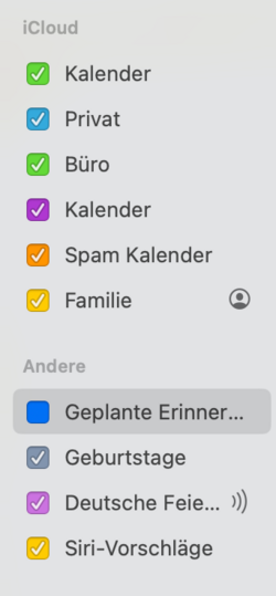

Boah, das ist ja wirklich so - hätte ich jetzt nicht gedacht und wäre davon ausgegangen, dass im Kalender als Standard eben ein Ereignis ausgewählt werden würde...
Und das passiert auch, wenn du in der linken Spalte, in der deine Kalender etc. zu sehen sind, die Markierung auf einen „normalen“ Kalender setzt und nicht die Geplanten Erinnerungen markiert hast. Gerade so ausprobiert, links den Standardkalender gewählt, Doppelklick - neues Ereignis. Ist der „Kalender“ Geplante Erinnerungen vorausgewählt, wird eine neue Erinnerung erstellt.

bzgl Standart Kalender...das hier ist aktiviert und Standart ist "Privat"
Noch immer ist Geplante Erinnerungen grau hinterlegt. So wird der Doppelklick eine neue Erinnerung erstellen.
Wechsle dort auf einen der anderen Kalender. Neue Einträge werden dann dort erstellt.

ja dank @AndaleR ist mein Problem gelöst. Danke!
was ich nicht wusste war, dass wenn ich die Auswahlleiste der Kalender links geöffnet habe, das was markiert ist, auch bei einem doppeltip im Kalender erzeugt wird. Schwierig zu erklären.
Habe jetzt privat Kalender angeklickt und die Leiste ausgeblendet und alles funktioniert wir gehabt.
