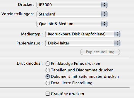

Hi alle,
leider schaffe ich es mit dem Programm Cd-Label-print von Canon nicht die DVDs zu bedrucken.
Ich habe das Papier richtig gewählt und die Kreisgrößen für meine DVD Rohlinge optimal eingestellt (Unter Windows funktionierte es problemlos)
Ich hab das Bild ausgewählt, es optimal eingerichtet und gehe auf drucken. Ich wähle es genauso aus wie er das will (Standard CD, 100%) und dennoch kommt immer wenn ich dann ok klicke eine Fehlermeldung von der aus ich nur abbrechen kann oder zurück zu den Einstellungen komme.
Hat damit schon jemand Erfahrung?

Bei mir (iP4000) ohne Gutenprint steht bei Papierfach nix von CD 5 inch, sondern CR-R-Fach B.

Genau damit habe ich heute fast die Nerven verloren. Man muss in den Druckereinstellungen bei Qualität und Medium auch auf CD-R Fach B umschalten. Sonst geht nix.

Das Gleiche Problem hatte ich auch mit dem Pixma MP810 :
In den Druckervoreinstellungen musssss Standard ausgewählt sein.

Bei den Druckervorstellungen kann man halt eigene Voreinstellungen Speichern. Ich habe da zum beispiel mir eine Voreinstellung "CD" gemacht.
