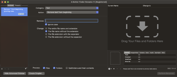

zum Beispiel mit "A Better Finder Rename 11":
Idee: wenn es ein Muster am Anfang gibt, füge die Dateien hinzu und im ersten Versuch, lösche "01 ", im zweiten Versuch lösche "02 " usw.. Das muss man dann so oft machen wie es [Anzahl Muster am Anfang] gibt.

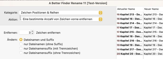

Ich bin begeistert! Habt herzlichen Dank. Ich habs mit der App ausprobiert (bash kenne ich nicht – ist das quasi das "Terminal"?).
Mit dieser Funktion (siehe Screenshot) konnte ich mir helfen. Danke!!

danke für die Rückmeldung, dadurch habe ich auch gelernt, denn diese Funktion hatte ich so gar nicht gesehen :)
