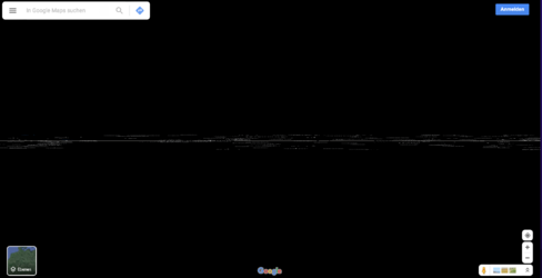

Heute wurde mir - zusammen mit dem Update auf MacOS 12.6 - das Update auf Safari 16.0 (17614.1.25.9.10, 17614) angeboten. Ich habe es installiert. Ein Fehler, wie ich gerade feststellen muss ...
Seitdem sehe ich, wenn ich Google-Maps aufrufe, nur noch kurz für ein bis zwei Sekunden die normale Ansicht, danach kommt das:
Woran kann das liegen? Wie bekomme ich Google-Maps in Safari wieder zum laufen? Gibt es eine Lösung?
- Im Firefox funktioniert Google-Maps einwandfrei.
- Es sind keine Erweiterungen im Safari installiert. Es ist ein "nackter" Safari.
- Es macht keinen Unterschied, was ich bei "Ebenen" auswähle. Dieser "Grafikmüll" wird bei allen Ebenen gezeigt.
- Beenden und neu Starten von Safari hat keine Besserung gebracht.
- Ein kompletter Neustart des Rechners hat keine Besserung gebracht.

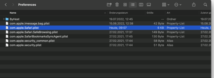

Du kannst versuchen Safari wieder auf den ursprünglichen Zustand zurücksetzten um eventuelle fehler zu beseitigen. Aber nicht erschrecken; du wirst unter Umständen die Symbole in der Menüleiste wieder deinen Einstellungen entsprechend anordnen bzw. auch wieder hinzufügen müssen - je nachdem wie du das vorher individualisiert hattest, keine große Sache.
Habe die hier mal ne Anleitung besorgt - bei mir hat's geholfen, bei einem ähnlichen Problem. Wichtig ist danach den Rechner neu starten.
Löschen Sie die Safari-Einstellungen
Auch fehlerhafte Safari-Einstellungen können solche Probleme mit dem Browser verursachen. Um dies zu beheben, sollten Sie die Browserdatei löschen, in der die Browsereinstellungen gespeichert sind. Aber bevor Sie beginnen, sollten Sie Browser beenden.
  • Starten Sie den Finder und verwenden Sie dann die Tastenkombination Befehl+Umschalt+G, um das Popup-Fenster Gehe zum Ordner aufzurufen.
  • Jetzt müssen Sie den folgenden Pfad unten kopieren und einfügen und die Schaltfläche Los drücken.
    ~/Library/Containers/com.apple.Safari/Data/Library/Preferences
  • Suchen Sie hier in der Liste nach der Datei com.apple.Safari.plist und wählen Sie die Option In den Papierkorb verschieben.
  • Nach dem Löschen der Datei müssen Sie Ihren Mac neu starten.
  • Starten Sie nun den Safari-Browser und prüfen Sie, ob die Funktionalität des Browsers wiederhergestellt ist.
Diesen blau markierten Teil vorerst in den Papierkorb ziehen und wenn alles wieder funktioniert, kannst du löschen.
