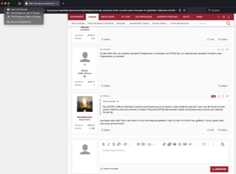

CMD+< ist das gleiche wie CMD+Tab, zumindest bei mir. Man wechselt zwischen den Fenstern eines Programmes. Ich nutze tatsächlich Firefox, habe das Ganze jetzt probeweise aber auch mal mit Safari ausprobiert und stoße auf das gleiche Problem. Ich kann ohne Maus nicht zwischen den Fenstern wechseln, welche auf der einen Seite links und rechts angeordnet worden und auf der anderen Seite den restlichen Fenstern des Programms. Die beiden geteilten Fenster verhalten sich wie im Fullscreenmodus, der leider das gleiche Problem erzeugt, das man nicht mehr ohne Maus zwischen den Fenstern wechseln kann.

Wenn du nur ein Fenster im Fullscreen-Modus hast und das zweite im "Fenster"-Modus (im Sinne von nicht-fullscreen), klappt es dann, wie gewünscht?

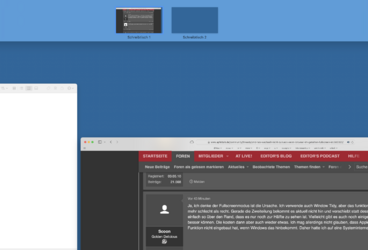

Bei den Schreibtischfenster funktioniert bei mir: Control+Pfeil nach oben / Control+Peil nach links / Control+ Pfeil nach rechts
Auch wenn ein Programm in Fullscreen ist.
Reaktionen: Wuchtbrumme
Nein, wie oben geschrieben, habe ich genau den gleichen Effekt (also das ich nicht zwischen den Fenstern wechseln kann), wenn
ich den Fullscreen-Modus verwende.
@walnuss
Das scheint tatsächlich zu funktionieren, wobei er leider immer nur maximal drei Fenster anbietet. Aber so sind es immerhin schon nur noch zwei Tastenkürzel! Eines, wie bei Windows, wäre natürlich noch schöner.
edit: Ah, jetzt verstehe ich. Man muss alles in den Fullscreenmodus versetzen, um es mit CTRL+Pfeil ansteuern zu können.
