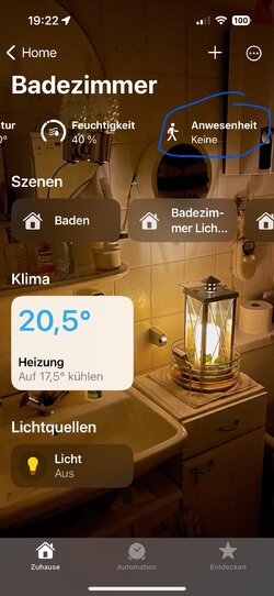

Verstehe ich nicht. Wie und wo kann ich einstellen, daß wenn mein HUE Bewegungsmelder eine Lampe auslöst eine Benachrichtigung auf mein iPhone kommt?
angerhome
Clairgeau
13.10.15
3.683

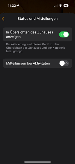

Home App -. den Raum antippen, in dem der Bewegungsmelder steht - oben auf das Symbol "Anwesenheit" klicken
- dann öffnet sich die Übersicht des Gerätes - dann auf "Status und Mitteilungen" - "Mitteilungen bei Aktivitäten" aktivieren (siehe #23).
Dann bekommst Du eine Mitteilung aufs iPhone, wenn der Bewegungsmelder Anwesenheit feststellt.

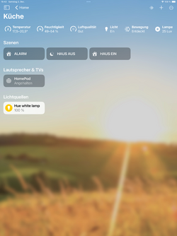

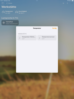

Jetzt verstehe ich. Bei mir werden zwar die Hue Bewegungsmelder in den anderen Räumen angezeigt. Aber der Hue Bewegungsmelder in der Werkstatt scheint nicht auf. Daher kann ich nix einstellen. Der Homepod wird angezeigt, die Lampe, die vom Hue Bewegungsmelder angesteuert wird, wird auch nicht angezeigt, aber der EVE KlimaSensor in der Werkstätte wird schon angezeigt:
In der Küche zum Beispiel wird alles korrekt angezeigt:
Was übersehe ich da schon wieder o_O
