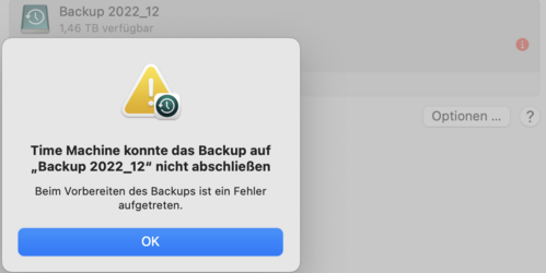

Hier auch die Fehlermeldung als Screenshot
Das ist leider eine der aktuell beliebten Fehlermeldungen, die nichts aussagen.

Da ich seit etwa einem Jahr auch immer mal wieder Probleme mit TM habe: 3 - 4 Wochen funktionieren die Backups dann erhalte ich irgendwann die Meldung, dass das Backup seit x Tagen nicht erstellt werden konnte.
Vielleicht kann mir jemand mit den u.a. Angaben auf die Sprünge helfen, damit ich nicht mehr alle paar Wochen ein neues Backup erstellen muß.
Code:
 2023-01-20 20:02:17.907714+0100 localhost backupd[297]: (TimeMachine) [com.apple.TimeMachine:General] Failed to mount 'disk5s1', dissenter {
DAStatus = 49218;
}, status: (null)
Genau dieses Problem hatte ich auch mal. Ich glaube dazu gibt es hier auch einen Thread von mir. Leider habe ich nie herausbekommen, was dieser Fehler bedeutet, geschweige denn, ob und wie man ihn beheben kann.
Ich habe dann ein neues Backup angefangen. Immerhin trat der Fehler bei mir danach seitdem nicht mehr auf.
Sorry, dass ich da nicht viel helfen kann.
Was ist denn das Backup-Ziel für ein Laufwerk?
