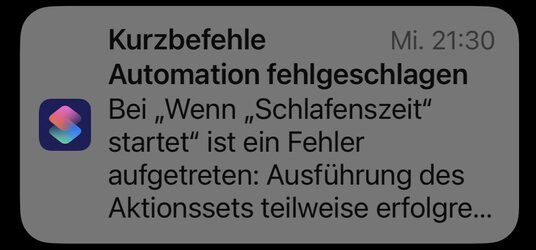

Bei mir ist die Automation beim aktivieren des "Schlafen" Modus, daß sich alle Lichter im Haus abschalten. Hat drei, vier Monate funktioniert. Seit ein paar Tagen schaltet sich immer wieder eine Lampe nicht aus. Erst auf den Druck auf den HUE Schalter ist es dann ganz dunkel. Aber Apple schafft es mit der Heimautomation bekanntlich nicht so toll.

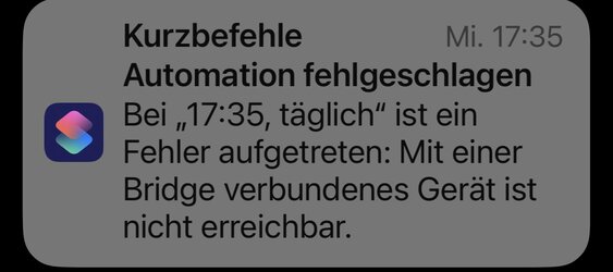

Eine der 18 Lampen im System funktioniert beim steuern über Siri einwandfrei, obwohl beim ein oder ausschalten und auch über die Automationseit drei Monaten jedesmal die Meldung kommt:
Diese Lampe schaltet seit ein paar Tagen die Automation beim schlafen gehen plötzlich nicht mehr:
Ich finde mich mittlerweile mit einer Anzahl solcher Fehler ab. Die Lösungen sind für Normalbürgerinnen nur unter großem Aufwand möglich. Das ist halt Apple 2023. Scheixx drauf.
