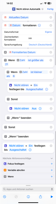

Irgendwie stehe ich auf dem Schlauch. Sobald ich mein Handy auflege/einstecke wird die Automation ausgeführt laut Meldung aber ich sehe nicht das der DnD Modus aktiviert wird. Also müsste doch im Kontrollzentrum ersichtlich sein oder nicht? Anbei die Screenshots. Sollte doch passen oder?
Achja zum testen hatte ich die „6“ durch „17“ ersetzt.

Mitglied 167358
Sollte passen, hast du den Nicht stören in den Einstellungen eventuell noch zusätzlich konfiguriert? Nicht, dass sich das dann sofort wieder ausschaltet, weil in den Einstellungen ab 22:00 drin steht.

Ach man bin ich dumm🙈 ja es lag an der 22 Uhrzeit die ich eigentlich auf 17 Uhr ändern wollte. Funktioniert einwandfrei jetzt. Nochmals vielen vielen Dank:)

Hab es hingekriegt, war ein Logikfehler meinerseits.
Wollte nach 21h stummschalten, also auf 21 gesetzt.
Allerdings erkennt er ja 21:00 - 21:59 als 21, ergo kann es nur funktionieren, wenn man es auf 20 setzt, da dann mit dem Wechsel von 20:59 auf 21:00 die 20 nicht mehr gilt. :)
