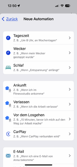

Im Prinzip genau wie bei deiner Aufwachen Automation, nur wird anstatt der Hue Aktion eben die (Mein Zuhause) steuern Home Aktion mit der Szene "Test" genutzt.

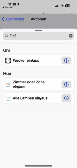

Danke @MobilPhunk. Aber die Einstellung wird nur für HUE angezeigt:
Ich verstehe dieses System noch nicht. Ist ein bissi kompliziert vielleicht.
MobilPhunk
Allington Pepping
06.11.22
194

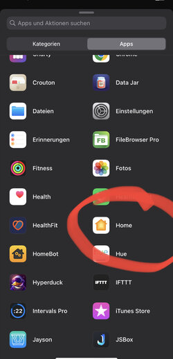

Dann such mal nach "steuern" oder geh in die App Sektion und halte nach der Home App ausschau

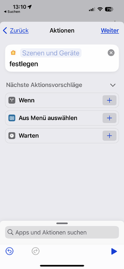

Eigentlich zähleich mich doch zu den Intelligenteren. Aber diese Apple Automationen verstehe ich nicht. Ich experimentiere da jetzt schon Stunden und es funktioniert nicht. Was wäre bitte der nächste Schritt:

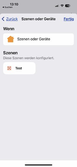

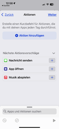

Wenn ich jetzt auf die "Weiter" gehe:
und dann mache ich bitte was genau?
MobilPhunk
Allington Pepping
06.11.22
194

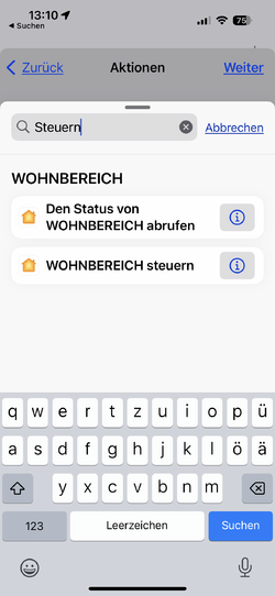

Du tippst in das "Apps... suchen" Feld unten das Wort steuern ein. Dann sollte eine Aktion erscheinen die irgendwas mit steuern im Namen und das Home Logo hat.

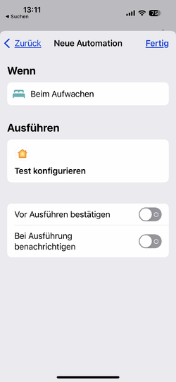

Gut. Dann habe ich auf "Fertig" geklickt. Wenn ich Schlaf nun deaktiviere, so schaltet sich das Licht nicht ein. Wenn ich aber die Szene "Test" mit dem blauen Pfeil (rechte Ecke unten) ausprobiere, dann schaltet sich das Licht sehr wohl ein:
Also die Szene funktioniert, aber die Automation mittels "Schlaf" deaktivieren bringe ich nicht zusammen :oops:
Reaktionen: Rosie
MobilPhunk
Allington Pepping
06.11.22
194
Dann verstehe ich dich und die Frage falsch.
Meine Aussage war jediglich die Erklärung wie man die Home App statt die Hue App nutzt.
Ich hatte es so verstanden, dass dir eine Apple Mitarbeiter schon gesagt hatte wie die Nutzung des Fokus Schlafen funktioniert.

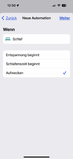

Für den Trigger „Schlafen“ stehen die folgenden Optionen zur Verfügung:
  • Entspannung beginnt: Die Automation wird zu dem Zeitpunkt ausgelöst, an dem die Phase der Entspannung vor dem Zubettgehen beginnt.
  • Schlafenszeit beginnt: Die Automation wird ausgelöst, wenn es Zeit ist, ins Bett gehen.
  • Aufwecken: Die Automation wird zusammen mit dem Weckeralarm ausgelöst.
Hinweis: Damit du Trigger für die Schlafenszeit verwenden kannst, musst du in der App „Health“ einen Schlafplan festlegen. Weitere Informationen findest du im Abschnitt Health des iPhone – Benutzerhandbuchs.
Das "erwartete" Verhalten wenn du testweise den Schlafen Fokus aktivierst und wieder (manuell) deaktivierst ist laut Support Dokument also dass das Licht nicht angeht, da weder Schlafplan noch der dazugehörige Wecker genutzt wurde.
Das "Ausprobieren" über den blauen Pfeil funktioniert übrigens immer wenn der Kurzbefehl richtig programmiert ist, auch wenn es in der entsprechenden Automation nicht korrekt funktionieren würde.
Beispielweise könnte eine App mit dem App öffnen Befehl problemlos über den blauen Pfeil geöffnet werden, würde aber in einer Automation um 2 Uhr nachts mit aktiviertem FaceID/TouchID/Passwort eine Fehlermeldung produzieren.
Will man flexibler sein und auch manuelles Ein/Ausschalten als Funktion, müsste also ein eigener Fokus erstellt und genutzt werden und nicht der von Apple bereitgestellte "Schlafen" Fokus.

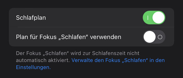

Zum Fokus schreibt Apple ja auch nur :
Um Ablenkungen zu vermeiden, kann das iPhone zur geplanten Schlafenszeit deinen Sperrbildschirm vereinfachen und den Fokus "Schlafen" aktivieren.
und der Health App gibt es einen Schalter: Plan für Fokus "Schlafen" verwenden.
Wäre der Fokus verpflichtend, wäre er mMn nicht abschaltbar bzw. löschbar.

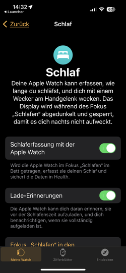

Danke für Deine Hilfe @MobilPhunk!
Du schreibst:
Wäre der Fokus verpflichtend, wäre er mMn nicht abschaltbar bzw. löschbar."
Das ist leider nicht so. Unter "Meine Uhr" auf der watch unter "Schlaf":
Hier steht: ...wird die watch im Fokus schlafen getragen, erfaßt sie den Schlaf.....
