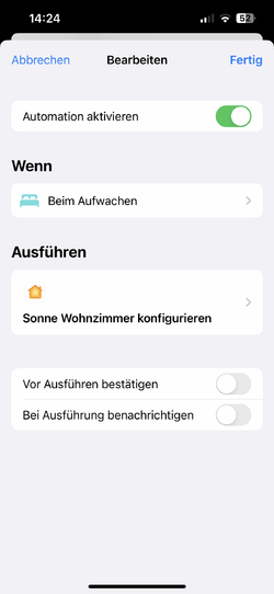

Audionymous
Herrenhut
04.11.12
2.261
Ja. Möchte ich wirklich.
Mit der Automation von Apple Kurzbefehle funktioniert nicht einmal, daß ich beim aufwachen auf der watch den Schlafmodus deaktiviere und gleichzeitig ein paar HUE Lampen angehen.
Funktioniert bei mir einwandfrei, täglich!

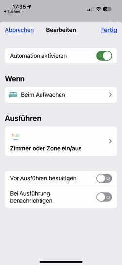

tiny
Westfälischer Gülderling
15.12.11
4.567
Würdest Du bitte so. nett sein und Deinen Kurzbefehl posten?
Ich habe die Automation:
Wenn "beim aufwachen" Ausführen "Kurzbefehl ausführen"
Mein Kurzbefehl lautet "Einschalten" Lichter "Guten Morgen".
Ich habe jetzt festgestellt, daß die Szene ""Guten Morgen" die Szene "Gute Nacht" einschaltet, wenn ich den Button "Guten Morgen" in der Home App drücke. in der HUE App funktioniert die Szene jedoch problemlos und schaltet die Lichter so wie erwartet ein :confused:
EDIT: vermutlicher Fehler: ich habe die Szene "Guten Morgen" in der HUE App gelöscht, dort eine neue Szene "Morgenlicht" erstellt und versucht eine Automation in der Home App zu erstellen. Leider scheint die neue Szene "Morgenlicht" in der Home App gar nicht auf.
tiny
15.12.11
4.567
Habe ich so bei mir, funktioniert jedoch nicht mit der watch in der Früh, wenn ich den Schlafmodus per watch deaktiviere. Wenn ich die Szene direkt in der Home App (kleiner blauer Pfeil, rechts unten) anklicke, schalten sich die Lichter jedoch wie erwartet ein.
Reaktionen: Rosie
tiny
15.12.11
4.567
Ich habe da whrscheinlich einen "Knopf" in der Home App. Dier Temperatur- und Feuchtigkeitsmessungen der Homepods werden auch nicht angezeigt. Obwohl 16.3 aufgespielt wurde. Apple ist von meinen 18 HUE Lampen und anderen Geräten (Eve, Netatmo, Withings, Miele ....) wohl überfordert. Das paßt in mein Bild von Apple, welches sich in den letzten Jahren nicht zum Besseren gewandelt hat.
Ach ja: alle Geräte zurücksetzen werde ich aus verständlichen Gründen nicht. Einen HomePod mini würde ich gerne auf Werkseinstellungen setzen, was jedoch nicht funktioniert.
tiny
15.12.11
4.567
Ich habe heute einen Rückruf von Apple (nach Nachfrage des 2nd level Mitarbeiters bei den "Technikern") erhalten: die Automation, daß sich beim deaktivieren des Schlafmodus automatisch Lampen einschalten ist nicht möglich. Es ist erwartetes Verhalten. Apple erlaubt diese Automation nur, wenn man einen Schlafplan (sprich Wecker) eingestellt hat. Auf mein vorhalten, daß Du gepostet hast, daß diese Automation bei Dir funktioniert, hat der supporter gemeint, daß dies eben ein Fehler wäre :confused:
Kannst Du bitte auch posten, weshalb bei Dir im screenshot die „Home“ App angezeigt wird - und nicht die „HUE“ App, wie bei meinem Kurzbefehl? Wir schalten ja beide HUE Lampen.
Audionymous
Herrenhut
04.11.12
2.261
Ich hab halt in Home ne Szene mit den Hue Lampen erstellt.
Die Hue App nutze ich nicht.
Reaktionen: tiny
