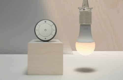

Die Einrichtung war denkbar einfach. LED-Lampe in die Fassung schrauben, Lampe einschalten, Batterie in die Fernbedienung einsetzen und die beiden Geräte koppeln. Dazu die Fernbedienung an die Lampe halten und den Verbindungsknopf drücken – innerhalb von zehn Sekunden kommunizieren die beiden miteinander. Die Einrichtung klingt nicht nur unkompliziert und schnell, sie war auch innerhalb weniger Minuten erledigt und sollte selbst für technisch nicht versierte Menschen keine Hürde darstellen.
Dimmer & Fernbedienung
Der Dimmer in meinem Set ist dafür gedacht, fix an einer Oberfläche angebracht zu werden. Das erfolgt entweder durch Anschrauben der Basisplatte, oder per beiliegendem, doppelseitigen Klebestreifen. Der eigentliche Dimmer (Bild oberhalb), in dem auch die Batterie sitzt, wird magnetisch auf der Basisplatte gehalten – und die Lampe durch Drehbewegungen gesteuert. Ich selbst habe den Dimmer per Klebestreifen am Couchtisch befestigt – wo er problemlos hält und perfekt in Reichweite ist.
Bis zu 10 Lampen lassen sich mit dem Dimmer koppeln, diese dürften sich mit dem Dimmer dann aber nur gemeinsam steuern lassen. Ikea bietet jedoch auch eine etwas teurere (14,99 Euro) und komplexere Fernbedienung an (Bild weiter unten), die hier wohl mehr Optionen bieten würde. Da ich derzeit aber keinen Bedarf an weiteren, von der Ferne steuerbaren Leuchtmitteln habe, genügt der einfache – und somit günstigere – Dimmer vollkommen.

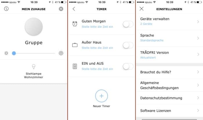

Diese führt auch Schritt-für-Schritt durch die Einrichtung des Gateways – was ebenfalls sehr flott und einfach funktioniert. In der App können dann neben dem Einschalten der Lampe auch Timer eingestellt werden – etwa um gezielt Lampen in der Früh einzuschalten oder um Lampen während einer Abwesenheit zu aktivieren. Firmware-Updates für Gateway, Dimmer, Fernbedienung und Lampen werden ebenfalls über das Gateway und die App installiert.
