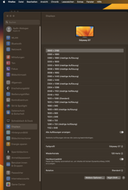

Eben gelesen dass es einen Unterhschied zwischen UHD und 4k gibt. Ich habe einen UHD Monitor (3840 x 2016). Diese Auflösung ist auch momentan eingestellt und der Rehchner ist per DP über USB-C verbunden. Jedoch steht da nichts mit "niedrige Auflösung". Dies steht bei anderen anderen Auflösungen, siiehe: Bildschirmfoto 2023-05-29 um 20.37.49.png
Wie sehe ich ob der Monitor als hochauflösendes Gerät erkannt wurde?
Nein, diese Auflösung ist nicht wirklich eingestellt. Genauer gesagt: Der Mac hat den Monitor korrekt als hochauflösend erkannt und zeigt die Werte deshalb in den Systemeinstellungen in Punkt, nicht in Pixel an.
Du betreibst den Monitor im Moment also in Wirklichkeit mit einer Pixelauflösung von 7680 x 4320. Dann ist es kein Wunder, dass alles viel zu klein wird.
Wie oben erklärt, wäre die korrekte Einstellung "1920 x 1080", was Systemeinstellungen sogar schon als empfohlener Standard markiert hat. Wenn dort die Schriftart zu groß ist, gehst Du auf "2560 x 1440".
Betrieben wird der Monitor dann im Apple-Retina-Modus in einer tatsächlichen Auflösung von 3840 x 2160, bzw. 5120 x 2880 Pixeln.
