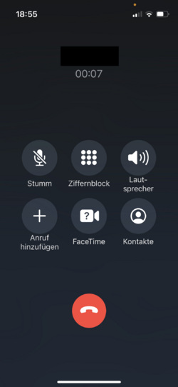

Habe das eben ausprobiert. Wo soll ich das einstellen?

Genau so habe ich es bei meinem Opel Astra H. Mein 12Pro ist per Bluetooth mit dem Aukey Adapter verbunden. Der wiederum per Kabel mit dem Autoradio. Musik und Anrufe sind zu hören, wenn ich am Autoradio AUX einstelle. Den Aukey Adapter habe ich in den Einstellungen als Autoradio definiert.
Mein IOS ist das aktuelle.
Wenn ein Anruf eingeht, drücke die Schaltfläche Lautsprecher und wähle dann Autoradio. Das Iphone lernt, das es bei dieser Bluetoothverbindung den Adapter nutzen soll.
Dann müsste es doch bei mir auch funktionieren. Mein BT-Empfänger ist von Nedis, über den ich mal zufällig in einem Elektroladen gestolpert bin. Habe aber auch schon andere BT-Lautsprecher ausprobiert und es funktioniert nicht.
Jetzt check ich‘s. 😁
Danke an alle. Ich ging davon aus, daß der BT-Receiver automatisch als Ausgabe gewählt wird.
So schalte ich nach der Gesprächsannahme über „Lautsprecher“ auf BT um. Mal schauen, ob sich mein iPhone das mit der Zeit merkt.
