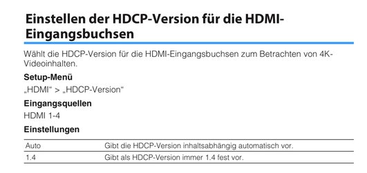

In der Bedienungsanleitung des Receiver habe ich nur unten stehendes Bild zu 4K gefunden.
