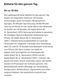

Um mit der AW SE 2 auf 18 Stunden im LTE Betrieb zu kommen, darfs nicht mehr als 4 Stunden LTE sein.
Zusätzlich zu deiner Nutzung spielt auch die Netzabdeckung eine Rolle.
Die 6 Stunden kommen also schon hin.

Ich hab mir durch den Thread im Link gearbeitet und mal alles überflogen. Leider hilft mir der aber nicht. Wie Apple die Akkulaufzeit berechnet oder testet weiß ich auch. Trotzdem sollte der Akku aber nicht so schnell leer sein. Die Hintergrundaktualisierungen sind aus. Was bitte macht die Uhr im LTE dann den ganzen Tag? Netz hab ich auf dem ganzen Betriebsgelände hervorragendes. Sie sollte also nicht ständig suchen müssen...
Ich meine die Cellularversion wird ja angepriesen mit, du musst das Iphone nicht mitnehmen. Was bringt mir das denn wenn nach 6 Stunden der Akku leer ist?
