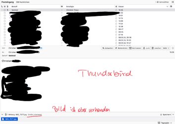

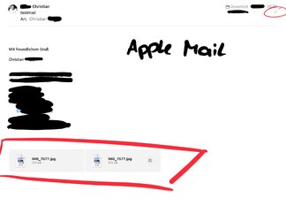

Ich habe jetzt noch was anderes versucht. Apple Mail, neue Email und eine eigene gmx-Adresse von mir zu weiteren Testzwecken als Empfänger gewählt. Über die Büroklammer in Apple Mail ein jpg-Datei mit 313 kb ausgesucht (also an der Größe sollte es nicht scheitern).
Diese gmx-Adresse habe ich jetzt über Thunderbird abgerufen. 2 Dinge fallen dort mal auf.
1. Mail angekommen und das Bild ist in Thunderbird vorhanden, kann es durch Doppelklicke öffnen. Auffällig hier ist, dass beim Anhang zwar der Dateiname meines Bildes steht, bei der Dateigröße steht Größe unbekannt. Bei Mails von anderen Empfängern, oder wenn ich es über mein iPad schicke, würde hier die Dateigröße korrekt angezeigt werden.

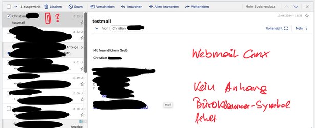

2. Steige ich in gmx über meinen Browser ein (Webmail von gmx), dann wird dort die Büroklammer nicht angezeigt, es gibt somit keinen Hinweis auf einen Anhang, auch in der Mail ist das Bild nicht vorhanden.

Auf all meinen synchronisierten Apple-Geräten (MB, Mini, iPhone und iPad) ist das gesendete Mail inkl. Bild-Anhang vorhanden. Problem besteht aus meiner Sicht also nur ausserhalb der Apple-Welt.

Anbei 3 Screenshots wie das bei mir aussieht. Vielleicht kann damit wer was anfangen und mir sagen wo der Fehler liegt.
Und das habe ich auf 2 verschiedenen Geräten, allerdings auf beiden die gleiche macOS-Version - Sonoma 14.5
