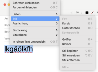

Wird im Menü von Mail unter "Format > Stil > Fett" ein Eintrag "⌘B" angezeigt oder nicht?

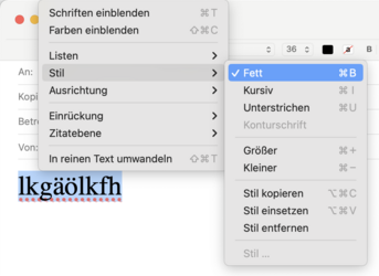

Ja, dort steht "Fett ⌘B", ist allerdings ausgegraut. Bei der Times kann ich zwar "Fett" auswählen, der die Schrift bleibt aber normal.

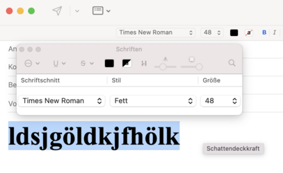

Mache ich die Schrift über das Schriftenmenü fett, funktioniert es.
Dann ist klar, dass es nicht funktionieren kann. Du hast gerade eine Schrift ausgewählt, in der keine fette Variante vorhanden ist.

Nein, ich habe nur verschiedene Schriften ausprobiert. Nicht das es an einem Font liegt. Zu meinem Hintergrund: Ich bin seit vielen Jahren Mediengestalter und fehlende oder defekte Fonts, Fontkonflikte etc. sind mir bekannt, die prüfe ich immer als erstes. Helvetica und Times sind beides Systemschriften mit fetten Schriftschnitten. Die sind in der Schriftverwaltung vorhanden, vollständig aktiviert und es sind keine weiteren Helvetica oder Times-Schriften installiert, ausser denen, die das System mitbringt. Keine zusätzlichen Nutzerfonts. Das Problem taucht auch nur in Mail auf. Pages, Indesign, Notizen funktionieren beide Schriften.
Screenshot 1 zeigt die Helvetica, bei der ich fett gar nicht auswählen kann.
Screenshot 2 ist der Versuch mit Times. Hier kann ich fett auswähle (Haken) die Schrift wird aber nicht fett.
Screenshot 3 ist der gleiche markierte Times-Text den ich im Schriften fett machen kann - so wie es sein soll.
