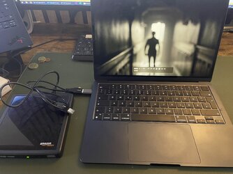

Weil mich das jetzt interessiert hat: Amazon Basic Laufwerk ohne zusätzliche Stromversorgung am M2 Macbook Air wie es eine DVD abspielt (Wenn nostalgisch dann auch richtig :D )

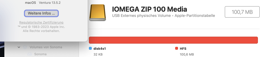

Nachtrag: Habe gerade spaßeshalber eine ZIP-Floppy aus den 1990er Jahren mit USB 1 per USB-A-auf-C Stecker, sowie ein SCSI-WORM-Laufwerk mit einer Adapterkaskade SCSI zu FireWire zu Thunderbolt angeschlossen. Hat alles auf Anhieb funktioniert.

Ich hab damit schon erfolgreich USB Sticks, das Laufwerk aus dem Bild, einen alten Canon Dokumentenscanner und einen 2020er Epson Drucker ans "laufen" gebracht.
