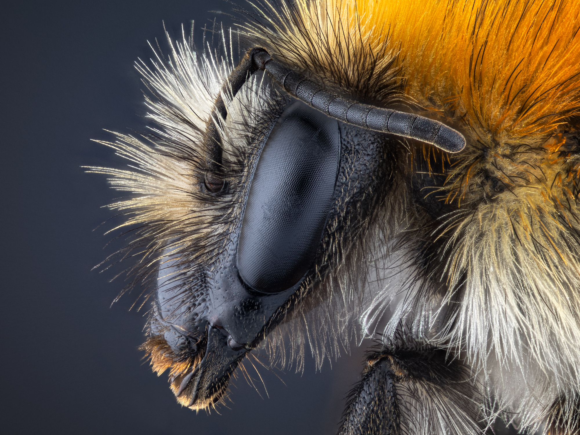

Ich bin grad dabei, mich etwas in das Thema "Insektenfotografie" einzuarbeiten. Insekten finde ich grad spannend. Da beginnt bei Vergrösserungen grösser als 1:1 eine ganz neue Welt. Dachte, da könnte ich das eine oder andere Bild hier mal zeigen. Bei der Vor- und Nachbearbeitung kam ein iMac zum Einsatz.
Beim Bestimmen der Viecher bin ich totaler Anfänger. Falls da jemand die Tiere genauer zuordnen kann, bin ich um Infos froh. Kommentare lese ich natürlich auch gerne! :)
Beim ersten Bild würde ich mal auf eine Bienenart tippen, eventuell eine Sandbiene.
1.

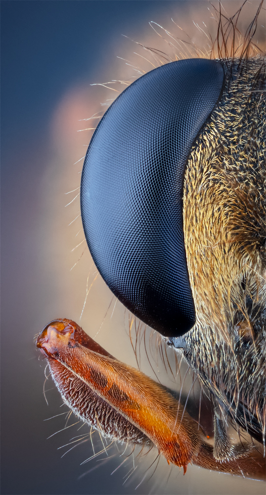

Beim zweiten Bild tippe ich mal auf einen Mistkäfer. Hier fasziniert mich vor allem der "Überrollbügel" über das Auge (das geht unten weiter) und die "Halterung" des Fühlers. Schon fast Ingenieurskunst :)
2.

Danke, ottomane! Bin auch jedesmal überrascht, wie abgefahren die Viecher aussehen, wenn ich sie das erste mal in Gross auf dem Display sehe.

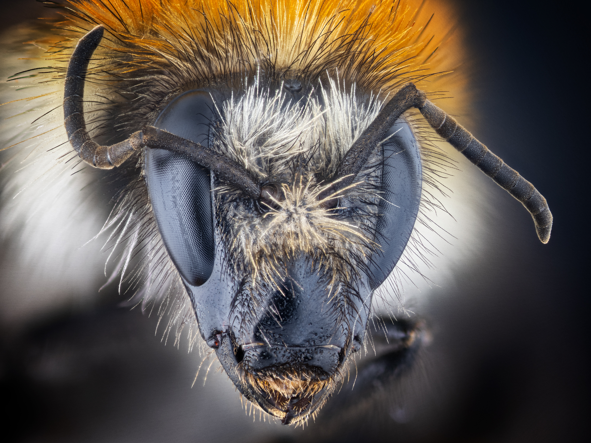

Noch eine andere Ansicht von dem gleichen Tier wie bei Bild 1, Wenn man die Stelle beim "Fühlerende" genau betrachtet sieht man, dass die Haare fast wie Federn ausgebildet sind:
3.

Ich finde die Farbspiele bei Bild 2 sehr interessant. Bild 1 ist einfach unglaublich gut und detailliert.

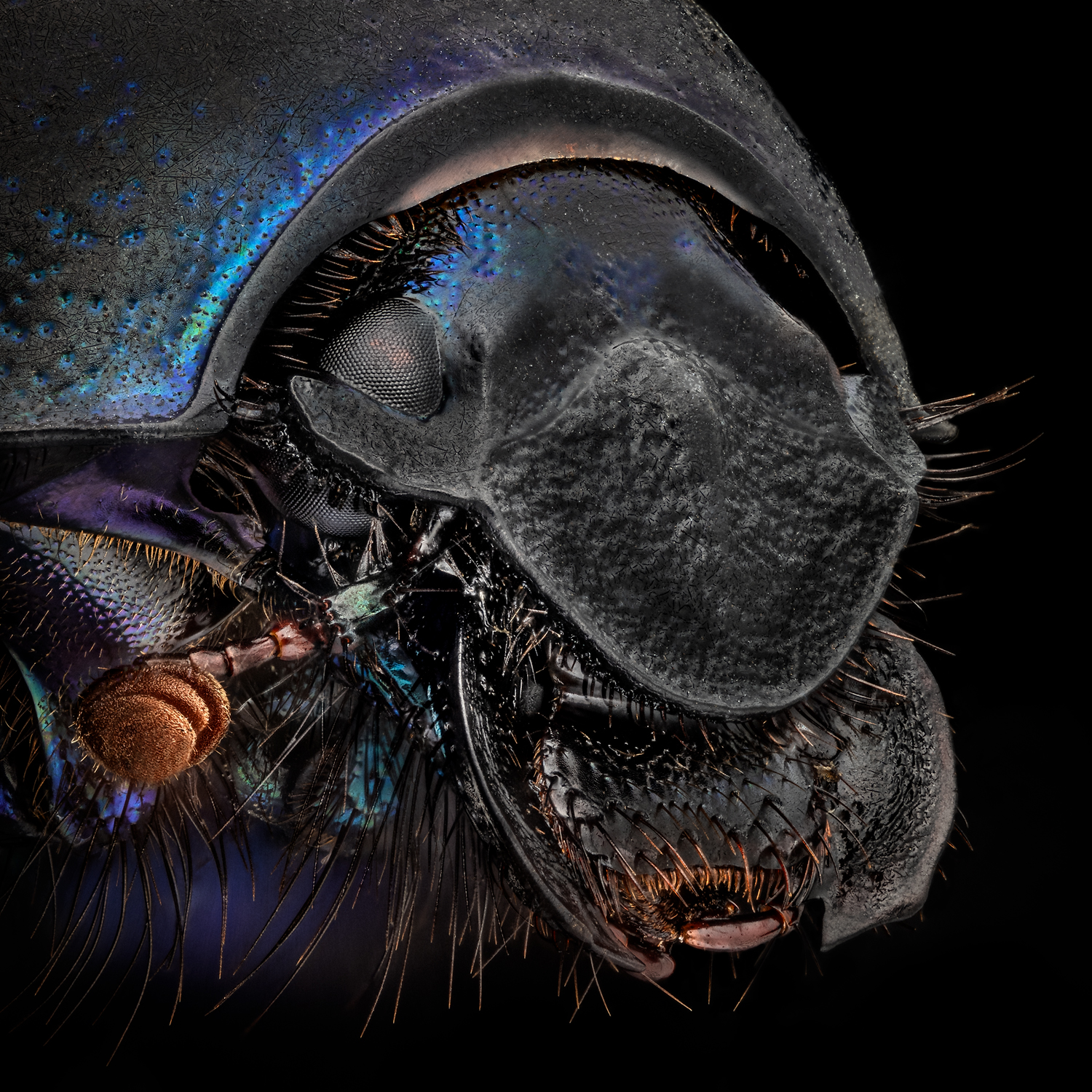

Das nächste Bild ist eine Detailansicht eines Bienenauges und was drumrum. Ich bin immer wieder überrascht, wie behaart die Tiere sind. Selbst die Beine sind übersäht mit kleinsten Haaren. Da Insekten aber über keine Haut verfügen, sind Haare lebensnotwendig, um Informationen über die Umwelt zu erhalten.
4.
