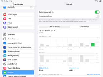

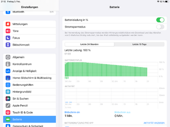

gestern das Update auf 16.3 auf dem iPad (8. Generation) gemacht. Danach hat dich der Akku ohne Benutzung von 100% auf 62% in ca. 20 Stunden entladen. Siehe Screenshots. Was könnte die Ursache sein?

direkt nach dem Update führt ein iOS-Gerät diverse Wartungsarbeiten aus, die schon ein-zwei Tage - unter Umständen auch mehr, z.B. bei sehr vielen Fotos und Daten - dauern können. In der Zeit wird die SSD beansprucht und die CPU auch, deshalb steigt der Akkuverbrauch, wenn das iPhone/das iPad nicht gleichzeitig am Ladegerät sind.
Gib ihm also nach dem Update zwei Tage und werte erst dann den Akkuverbrauch bzw. komme dann noch einmal wieder, dann mit Untersuchung, welche Apps besonders viel Batterie in den letzten 24h hatten (01.PNG unter dem Diagramm).
Damke für die Info, aber so dramatisch war es noch nie. Ich hatte es ausgeschalte, wieder eingeschaltet und aufgeladen. Jetzt nach ca. 15 Stunden ist der Akku noch bei 100%, scheint also alles okay zu sein.
