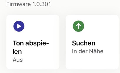

... ja, auf dem iPhone ausprobiert: hier geht es, also nur am Mac nicht - seltsam, aber zumindest krieg auf
diesen beiden Geräten die Seriennummer und Firmware.
Dann scroll am Mac mal runter. Unten steht die Firmware.
Edit: Scheinbar nur bei AirTag nachbauten.

2 Airtags, die täglich über Nacht etwa 1 Meter und 0,5 Meter neben meinem iPhone (Ladestation) liegen:

Meiner Erfahrung nach hilft es, die Batterie kurz rauszunehmen.
Habe ich gestern mal bei allen dreien gemacht, die bisher noch auf einer älteren Firmware laufen. Leider bisher ohne Erfolg.

Mittlerweile sind alle meine vier AirTags auf FW 2.0.36. Den vom Fahrrad (hatte noch 1.0.301 drauf) musste ich aber abmontieren und für ein paar Tage ins Büro legen, wo er dann in BT-Reichweite zum iPhone war. Selbst nach einem Batteriewechsel tat sich aber erst mal nichts. Das hat dann noch etwas gedauert (ca. eine Woche), bis die aktuelle FW drauf war.
Es ist also anzuraten, die AirTags eine längere Zeit in BT-Reichweite des iPhones zu verbringen (z.B. ein paar Nächte), damit die FW überspielt werden kann. Irgendwann ist sie dann drauf. Am schnellsten dürfte es gehen, wenn man das AirTag auch unterwegs zusammen mit dem iPhone trägt.
