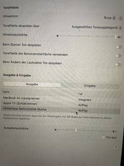

Spannenderweise ist die AE auf dem MacBook als AirPlay sichtbar.
Aber kann nicht angewählt werden. Auf dem iphone ist sie nicht sichtbar.

das verstehe ich nicht. Die AE hat nichts mit Filmen zu tun. Nur mit einer Audioausgabe. Ich weiß nicht, wie Du guckst - startest Du die Wiedergabe auf dem Mac? Dann hast Du im Kontrollzentrum oder in iTunes/Music/Quicktime Player das Audioausgabeziel zu ändern:
