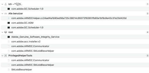

Ich habe auf meinem Mac alle Adobe Software deinstalliert, aber es läuft dennoch weiterhin ein Adobe-Updater und wenn ich in LingonX nachschaue, finde ich dort noch eine ganze Menge von Adobe-Agents und -Daemons:
Wie bekomme ich das sauber weg oder braucht man tatsächlich was davon?

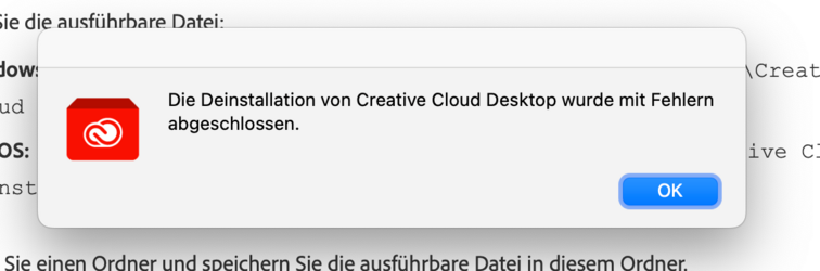

Du hast recht. meins war der Cleaner und deiner der Unistaller. Der macht aber wohl noch weniger als der Cleaner:
Außer dass er sich als erstes mit adobe.com verbinden wollte...

So, nun habe ich mithilfe von LingonX alle plist-Dateien in den Papierkorb geworfen und danach einen sicheren Systemstart gemacht. Es sind nun auch keine Adobe-Prozess mehr aktiv.
Die Binaries dazu zu suchen und zu löschen, habe ich mir gespart. Die tun ja nix, wenn sie nicht mehr geladen werden.
