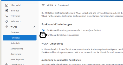

Ich möchte mein neues Netatmo Thermostat ins WLAN einbinden. Fritzbox 7530 (IP 192.168.178.1)stellt die Internetverbindung her Problem: Netatmo läßt nur 2,4Ghz zu. Wie kann ich die 5Ghz vorübergehend ausschalten, damit das Relais (die Bridge) vom Netatmo sich mit 2,4Ghz verbinden kann?

Vielen Dank @Hammett!
Ich werde also den haken bei 5 Ghz rausnehmen und das Netatmo Relais einbinden. Damach kenn ich den haken einfach wieder setzen? Könnte das Haken setzen Probleme machen?

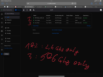

voyager
31.05.06
1.037
automatische und nahtlose WLAN-Roaming
Ich hab eh ein 5&6 GHZ Roaming. 2,4 nutz ich nur für IOT und Gäste Vlan. Und keine Angst, bei mir funktioniert alles richtig
Das 2,4er wurde nur nicht unbenannt, weil ich mir die arbeit mit den clients sparen wollte 😀

voyager
31.05.06
1.037
Wenn ich mich nicht irre, konnte die Apple Watch früher nur mit 2,4-GHz-Netzen kommunizieren, das iPhone aber auch mit 5-GHz-Netzen. Da wäre es dann blöd gewesen, wenn beide Netze unterschiedliche SSIDs gehabt hätten.
Jap, konnte sie lange nur. Auch die Homepod Mini sind noch 2,4 only. hab die HP im 2,4er Vlan (die Apple TV hängen per Lan im selben Vlan), ipad, Iphone,… im 5ghz fähigen vlan. Läuft alles problemlos zusammen.
