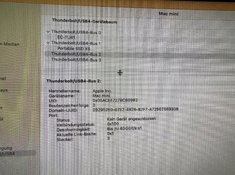

Mach bitte einen Screenshot von Apfel-Menü/Über diesen Mac/Systembericht/Thunderbolt.
Mach bitte Bilder, wo man das Blitzsymbol an jedem der drei Kabel sehen kann + poste diese Bilder.
ok, danke. Was ist denn das 3. Gerät genau? Taucht das vielleicht in der Darstellung oben unter USB auf (Screenshot, wenn angeschlossen)? Und zweitens, wenn Du z.B. die X5 trennst, geht dann dieses dritte (dann zweite) Gerät auf Thunderbolt? Nicht, dass es sich hier um ein USB-Gerät handelt.

--ja, die SSD erscheint unter USB 3.1 Bus
