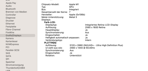

Hallo, Deine Abfrage über system_profiler ist nicht das Gelbe vom Ei.
Bei mir ergibt das z.B.
Code:
Resolution: 5120 x 2880 (5K/UHD+ - Ultra High Definition Plus)
Definitiv falsch. Da würde ich nichts mehr lesen können. Oder wollen.
Viel genauer siehst Du evtl. Retina-Auflösungen in Apfel-Menü/Über diesen Mac/Mehr Info/Systembericht/Grafik&Displays:

Das "UI Looks like:" ist dabei das für Dich Relevante: Retina-Auflösungen verbinden mehrere nicht mehr auflösbare Pixel zu logischen Punkten (fürs UI, nicht für Bilder). Das ist das, was üblicherweise RICHTIG Performance frisst.
Es könnte IMO auch daran liegen.
Kannst Du das mal posten?
Kennst Du übrigens SwitchResX? Ich habe mir da sog. DisplaySets gebaut - weniger ein Problem für das Display, wo mir die Kacheln der Bibliothek angezeigt werden, als vielmehr "volle" Auflösung auf dem UltraFine 5k - und ein Officeset, wo ich Buchstaben noch lesen kann (das ist die WQHD-Auflösung). Kostet ein kleines Geld, aber kann mehr...
21.530
danke - aber das heißt, dass beide Displays Retina machen. Wie gesagt, das *kann* richtig Performance kosten. Auf intel mit LrC war das tödlich. Aber wie auch gesagt, ich kenne DXO Photolab nicht selbst. Zusätzlich: Kann der Thread hier passen (https://feedback.dxo.com/t/performance-after-macos-update-ventura/30799)?
Ich würde momentan also erst einmal nicht das Kabel verdächtigen. Nebenbei: welche Version von DXO wäre das? Eine auf M1 angepasste? DXO Photolab v6 bräuchtest Du dafür. v4 und v5 sollte auch laufen, aber über Rosetta (eine Emulationsschicht, die intel-Befehle eigentlich recht gut auf M1/M2 übersetzt - aber keine Ahnung, wie performant gerade das ist).
Ich formuliere mal anders: Wenn Du DXO Photolab v6 (aktuell) hast, dann probiere doch einfach mal die Auflösung auf nicht-Retina umzustellen. Dazu gehst Du auf Systemeinstellungen/Displays/wählst das Display aus und klickst mit gedrückter Alt-Taste auf "mehr Fläche" und wählst dort die native Auflösung (also z.B. 5120x2880px) aus. Und - ist das besser?
