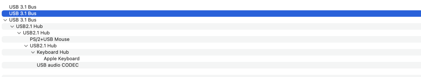

Das Volume wird nicht bereitgestellt, aber ich sehe auch bei System Information/Hardware/USB keine Einträge, egal ob eine Festplatte oder Stick erkannt wird oder nicht... Komischerweise wird aber offenbar die Docking Station angezeigt, und zwar auch unabhängig davon, ob sie angeschlossen ist oder nicht, oder interpretiere ich das falsch? S. Screenshot...
Stimmt das? Das ergibt technisch eigentlich überhaupt keinen Sinn.

Das kann ich verifizieren - s. Screenshot oben. Und ich meinte damit gar nicht die Docking Station - als ich den Screenshot aufgenommen habe, hing eine SSD per USB dran, die vom Rechner auch erkannt und gemountet wurde. Dennoch kein Eintrag unter System Information/Hardware/USB
