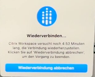

Ahoi!
Ich nutze Citrix fürs Home Office und jedes Mal wenn das Display vom MacBook schwarz wird bzw. ich ihn zuklappe verliert Citrix die Verbindung. Den Standby habe ich schon ausgeschalten. Da das mein erster Mac ist weiß ich nicht woran das sonst liegen kann.

Nein, keine VPN. Jedes Mal wenn ich die Maus bewege nachdem der Bildschirm schwarz wurde oder wenn ich ihn wieder aufklappe (auch wenn er nur wenige Sekunden zueklappt war) kommt die Meldung von Citrix, dass ich noch x Sekunden hab bis die Verbindung getrennt wird. Das muss also irgendwas (indirekt) mit dem Bildschirmschoner oder dem Zuklappen zu tun haben.

Ich ging davon aus, dass es am MacBook liegt, weil auf meinem Windows Rechner nichts dergleichen passiert. Zudem habe ich auf der FAQ Seite von Citrix das hier gefunden:
"Diese Einstellung legt fest, ob die automatische Wiederverbindung des gleichen Clients zulässig ist, nachdem eine Verbindung unterbrochen wurde."
Also wird die Verbindung unterbrochen. Warum sollte Citrix die Verbindung untebrechen und gleichzetig 5 Minuten lang versuchen sie widerherzustellen? Daher ging ich davon aus, dass es an einer Einstellung vom Mac liegt.

Mir wär jetzt nicht bewusst wo ich mich widersprochen hätte, da ich immer von Citrix geredet habe und die Workspace App nun mal die ist, die man für Remotezugriffe nutzt. Jedenfalls gibt es diese Einstellungen in deinem Link nicht. Jedenfalls nicht bei mir. Eventuell ist diese Hilfeseite nur für Windows?!
