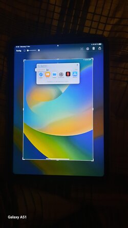

Leider schon wieder ein Problem, da noch iPad Neuling. Das Pad ist 10. Generation und hat keinen Home Button. Ich habe aus Versehen ein Suchfenster geöffnet. Beim Versuch, es wieder zu schließen, hab ich einen Screenshot gemacht und den werde ich nicht mehr los. Ich habe den Eindruck, ich komme nicht auf den eigentlichen Bildschirm, kann also auch keinen Code eingeben. Alle gefundenen Wege zum Neustart funktionieren nicht. (Lautstärke plus power, untere Taste schnell, obere schnell, dann die Power-Taste lang) Vielleicht fällt ja trotzdem jemand was dazu ein?

Weiß nicht, ob man viel erkennen kann. Bildschirm vor dem Bildschirm.

Klick einfach oben links auf „fertig“ und dann „Bildschirmfoto löschen“.

Das geht eben nicht. Kann es auch nicht in den Papierkorb schieben oder das Schloss oben anklicken. Es scheint so, als sei das alles ein Screenshot und hat keine der angezeigten Funktionen.
