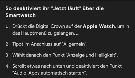

Musste meine watch5 mit neustem WatchOS zurück setzen.
Alles wieder ok, nur ich schaffe es nicht, dass wenn ich auf dem Handy YouTube oder spotify laufen lassen, das nicht auf der Watch angezeigt wird. Mag das nicht.
Den Menüpunkt auf der Anleitung gibts bei mir nicht. Finde nirgends:
"Audio-Apps automatisch starten".
Ideen?

Ich finde die Option auf der Apple Watch in den Einstellungen unter „Allgemein“ / „Automatisch starten“.
Reaktionen: Mattn
Mattn
Uelzener Rambour
28.04.13
365
Entweder da oder genau an selber stelle in der iOS App.
Ahhhh daaaaaa Dankeschön!!!!
Öhm ne alles zurück.
Hab das hier ausgeschaltet, aber starte ich YouTube und Co, erscheint es auf der Watch
